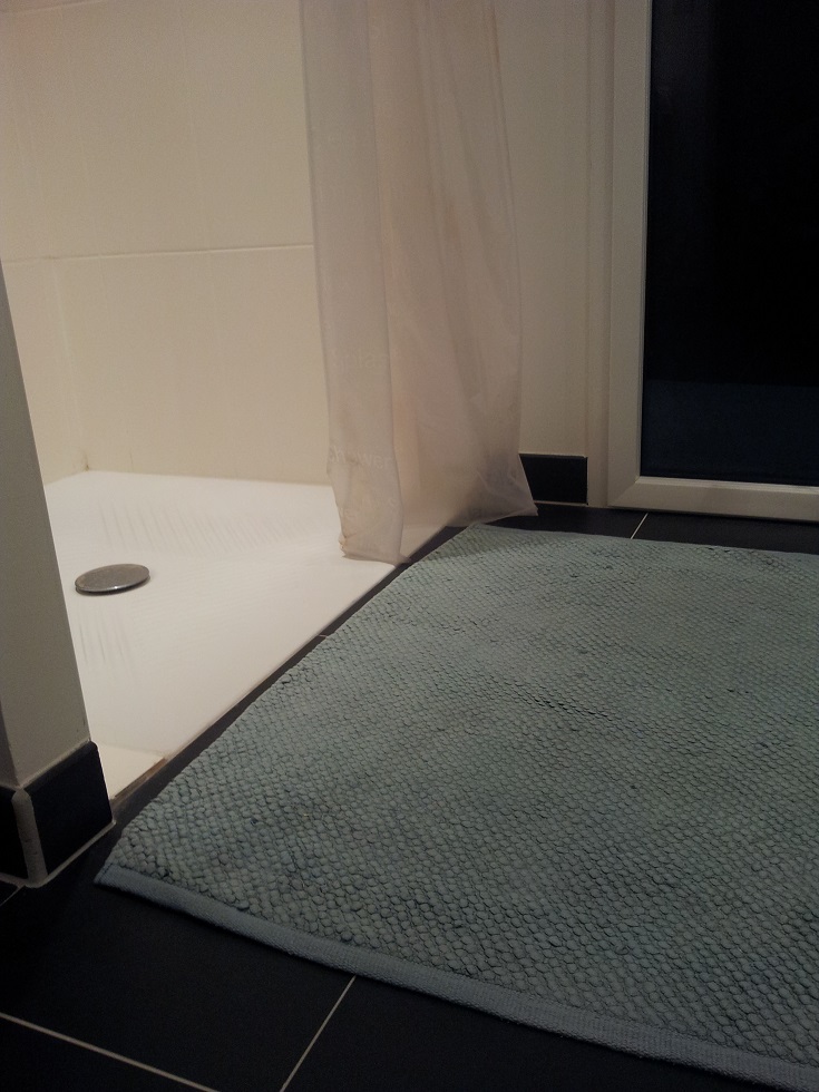

J'ai un nouveau soucis, il veut rentrer dans la douche. C'est un bac extra plat (seuil de 2mm) fermé juste avec un rideau de douche. Le robot va droit dans le rideau sans ralentir et finit les roues dans le bac mouillé. Le laser ne devrait-il pas l’arrêter avant le contact ? Je laisse une photo de la douche en fin de post. Vous verrez en zoomant qu'il n'y a aucune place pour mettre une bande magnétique.
En parlant du laser, parfois le robot longe bien les plinthes, parfois à 5 cm. Et il touche presque toujours les meubles. Est-ce normal. Le fait qu'il touche les meubles ne me perturbe pas plus que ça car il y va en douceur, mais je pensais qu'il arriverait à se placer plus près des plinthes.

Ton rideau de douche a peut être 2 facteurs aggravant par rapport à sa détection avec un laser.
D'une part il est translucide. Une partie de la lumière laser passe donc au travers et n'est pas renvoyé vers le robot.
D'autre part, il est peut être brillant (on a du mal à le voir sur la photo, mais ce genre de rideau est souvent brillant).
Pour l'essai, tu peut scotcher une bande de papier horizontale à la hauteur du laser, sur toute la largeur du rideau. L'essai peut même être fait avec du PQ qui s'adaptera mieux aux ondulations du rideau.
Si le test s'avère concluant, tu pourras ensuite comme solution définitive
-soit trouver un ruban adhésif opaque, clair, mat et qui colle bien sur le rideau (peut être des trucs genre sparadrap, ou alors des trucs de retouche de vetements autocollants... il faut fouiner pour trouver le truc qui irait bien).
-soit peindre une ligne avec une fine couche de peinture clair et mat.
-soit coudre une petite bande de tissu récupérée par exemple dans un vieux drap.
-soit remplacer le rideau pour trouver une matière compatible avec le laser.
-soit avec de l'imagination, tu pourrais peut être trouver d'autres idées que je n'ai pas eu.
En tout cas, s'il le voit, il ne cherchera pas à passer au travers. Par exemple, pour mon séchoir à linge dont une barre transversale passe pile à la mauvaise hauteur (trop haut pour être vu, mais trop bas pour que la tourelle passe en dessous), scotcher une simple bande de papier a suffit à lui éviter qu'il me promène le séchoir à linge dans tout l'appartement. (si tu veux, je ferai des photos ce week end si j'ai le temps).
Concernant les petits tapis, moi j'enlève systématiquement le tapis de salle de bains. Si tu veux absolument conserver des tapis qui lui posent problème, tu peux leur coller sur tout le pourtour de la bande magnétique afin qu'il ne cherche pas à s'aventurer sur ce terrain hostile.

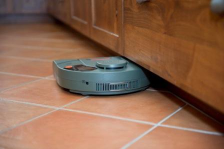

Je suis déçu de tout ce qu'il laisse contre les murs. Et je pense que ma maison est fautive. Son télémètre mesure la distance entre lui et le mur, mais en général, le long du mur il y a une plinthe, plus basse que le niveau du télémètre. Et je pense que cet aspirateur prends en compte cette épaisseur en plus, car chez moi (je n'ai pas de plinthes), il est rare qu'il rase les murs. Généralement il me laisse quelques millimètres de vide.
Cette absence de plinthes n'est pas habituelle dans une maison, mais du coup je pense que dans ma configuration, un aspirateur avec une brosse latérale serait mieux adapté.

Le télémètre n'est pas le seul capteur qui guide le Neato.
Il y a un capteur de proximité sur la droite et lui (+ celui sur le parechoc) a le dernier mot.
[img]http://www.kelrobot.fr/wp-content/uploads/2011/12/capteur-infrarouge-neato-XV-15.jpg[/img]
C'est comme cela qu'il peut passer en partie sous les meubles de cuisine alors que le télémètre ne passe pas.
[img]http://g-ecx.images-amazon.com/images/G/02/uk-kitchen/Neato/Neato_4._V165366160_.jpg[/img]
Essaie de nettoyer le capteur de proximité de droite au coton tige.
