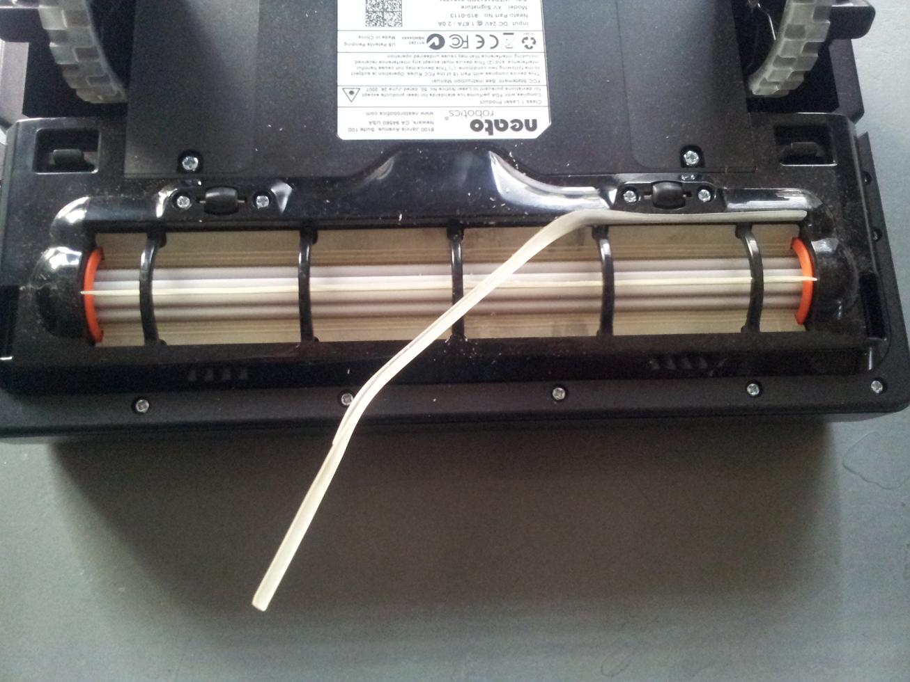

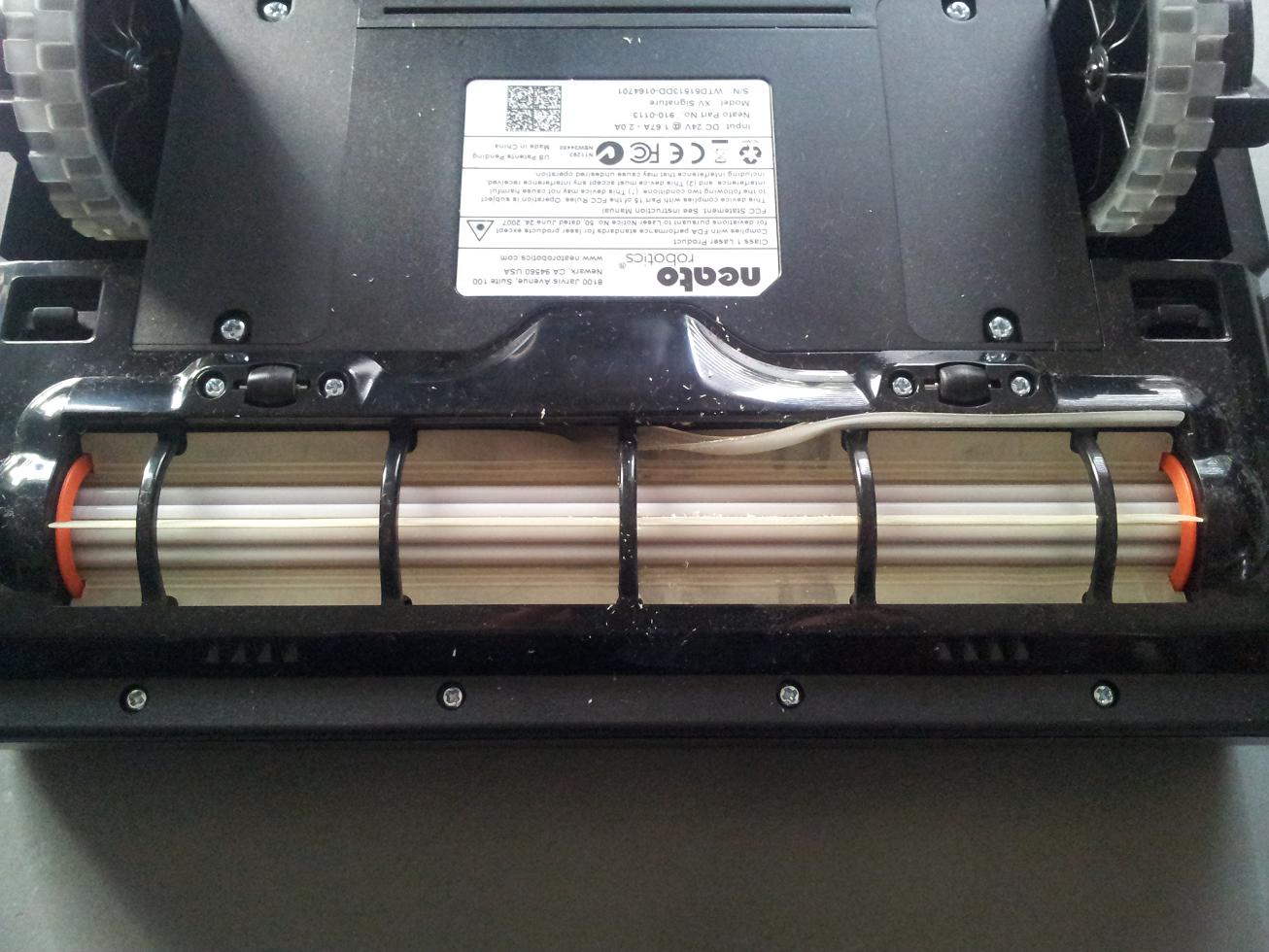

Bonjour à tous.

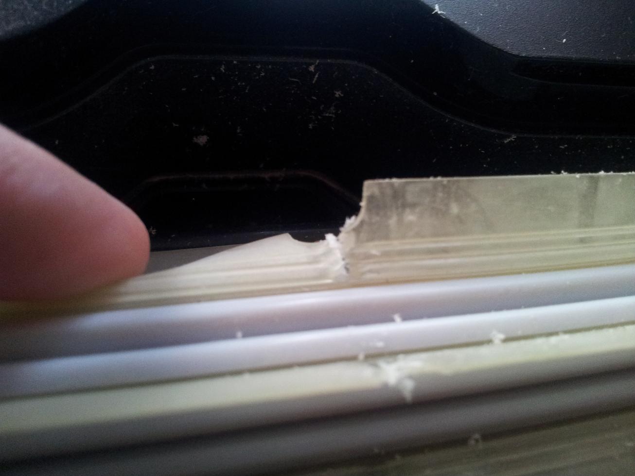

Ce matin j'observe tourner mon Signature (ça fait que 5 jours que je l'ai donc oui je le regarde encore. ..) et il me met une erreur: un objet bloque ma brosse. Je le retourne et vois le joint transparent devant la brosse arraché et coincé dans celle ci. Sauf qu'il y a de la casse! Le joint est resté plié et surtout toutes les pales de la brosse sont coupées en 2! Le frottement a tout abîmé.
Pensez vous que je dois faire jouer le sav car mon robot n'a que 5 jours, ce n'est pas normal qu'une pièce se détache?
J'ajouterai des photos dans l'après midi.

Désolé je n'ai pas pu éditer mon message, voilà les photos des dégâts...

Le joint dont tu parles (Sur tes photos, ce n'est pas est le joint de la brosse mais le joint du carter de brosse) il est maintenu en sandwich par les 4 vis situées pres des petites roulettes. . Vue que ton appareil n'a que quelques jours, on peut supposer que le joint était mail monté et, du coup il s'est dechaussé. Tu peux essayer de le remettre en place apres avoir demonter les 4 vis.
Si le SAV t'envoie un robot neuf et, que tu peux garder l'ancien c'est tant mieux. Apres, c'est a toi de décider ce que tu veux en faire, le garder, le vendre .... C'est quel model ?

En effet c'est bien le joint de carter qui était déchaussé. J'ai changé le joint et les lamelles de brosse et je lui ait également posé de nouvelles batteries (elles n'ont jamais très bien tenu la charge) et du coup je vais le vendre et garder le neuf.
