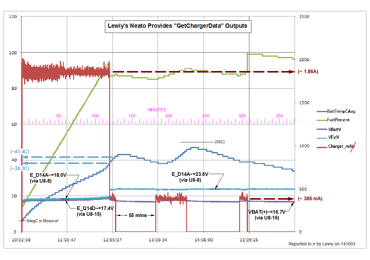

Messagepar Jean-benoit » Sam 3 Jan 2015 07:54
]Ils sont tres peu bavard sur le circuit régulant la charge !. qu'en est-il exactement ?
Quand on voit "l'usine" Neato pour la gestion de la charge des NiMh (voir graphique réalisé par Lewly's sur un forum Russe et Américain ) ou l'on voit que la T° des batteries est egalement gérée pour ne pas detruire les cellules NiMh , comment les
Li Ion vont se comporter dans le temps ? ?
Est ce que quelqu'un sait si il y a des différences Hard et soft entre un XV et un VR100 ?
Un relevé du même type que celui fait par Lewly's est peut etre a faire avec des Li ion. Je vais lui demander son avis.
[attachment=0]realChargingData141004.PNG[/attachment
