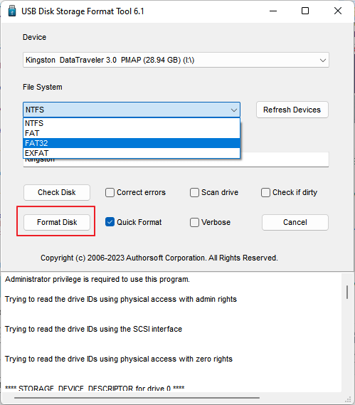

Messagepar RoseBL » Mar 25 Mar 2025 06:39
Que faire si mon robot Neato ne reconnaît pas la clé USB malgré plusieurs essais avec différentes clés ?
RoseBL
Enregistré le: Mar 25 Mar 2025 06:34
Re: MAJ Micrologiciel Neato Botvac D3, D3 Pro, D4, D5 et D7
Messagepar uranus-13 » Mar 25 Mar 2025 08:05
Bonjour roseBL,
Utilitaire pour formater votre clé USB.
[url]https://www.authorsoft.com/USBFormatToolSetup.exe[/url]
[img]https://www.easeus.com/images/en/screenshot/partition-manager/format-usb-with-usb-disk-storage-format-tool.png[/img]
Voir votre câble USB OTG essayez avec un autre et d'autres clés USB.
