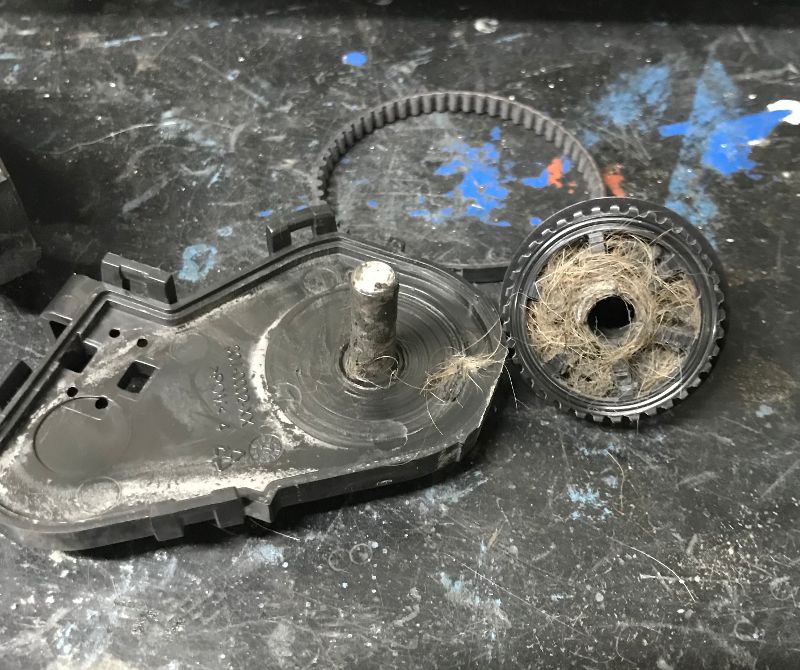

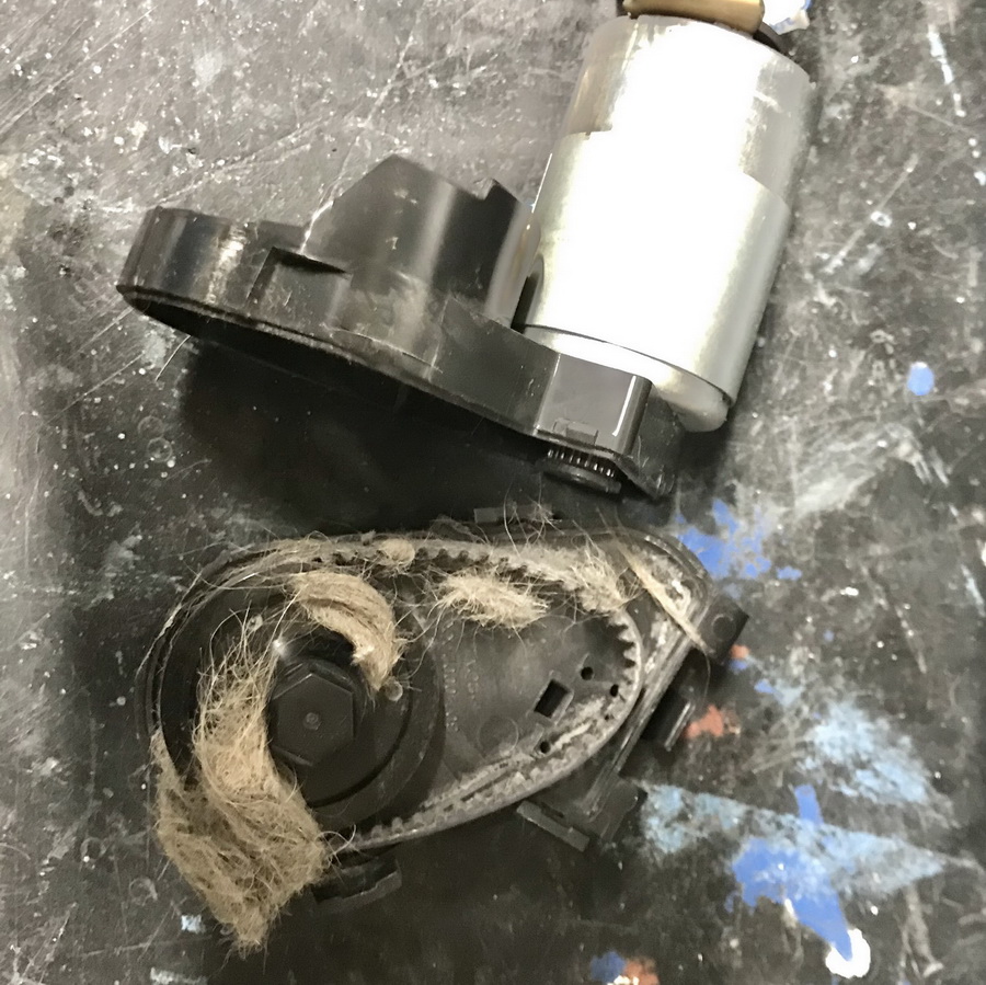

Messagepar Jean-benoit » Dim 19 Fév 2023 16:02
Il faut absolument que vous démontiez complétement l'ensemble moteur courroie pignon de la brosse, vous deviez y trouver cheveux , poussières ...qui bloquent la rotation du moteur.
voici un exemple
