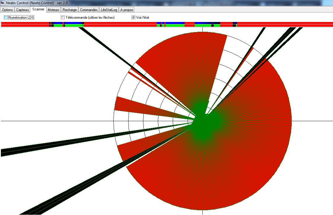

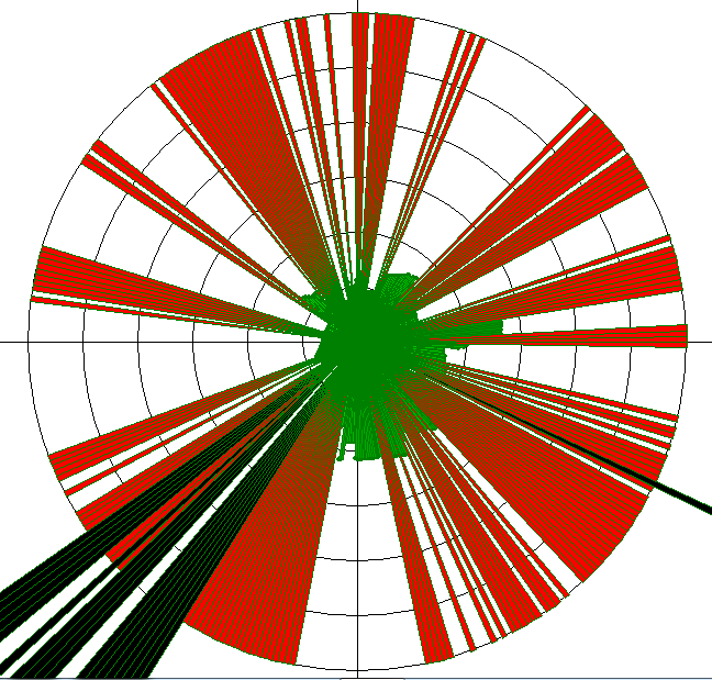

j'ai remplacé le slipring et, le robot fonctionne de-nouveau.
l'opération nécessite quelques adaptations pour monter le slipring neuf ( fil de connexion plus gros et hauteur du corps plus haute.
le control du fonctionnement avec Neato control semble donner de bons résultats.
prochainement je ferai un petit post pour expliquer tout cela.
Neato control avec nouveau slipring
New slipring.PNG (60.48 Kio) Vu 2540 fois
Neato Control avec slipring NOK
Robot Laser NOK.JPG (110.25 Kio) Vu 2540 fois

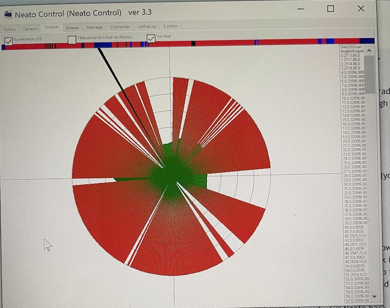

Je relance le sujet car je rencontre le même type de problème sur un Neato XV signature pro.
Le robot démarre normalement et quelques minutes plus tard il s'arrête avec une erreur "Mon champ de vision était bloqué".
La courroie du Lidar ainsi que le moteur ont déjà été remplacés sans succès.
Voici un screen de ce que j'obtient sur Neatocontrol pour le Lidar.
Est-ce que son champ de vision est normal ?
Merci d'avance pour votre aide :)

Messagepar Jean-benoit » Jeu 2 Juin 2022 16:26
La vue que vous montrez n'est clairement pas normale.
Il est "aveugle". ! Faite le test lorsque vous êtes avec Neato control: observez bien l'écran puis mettez un objet dans le champ du laser puis supprimez -le ;vous devez voir une évolution ( couleur rouge / absence de rouge) d'une zone angulaire, répétez l'essai en positionnant l'objet dans une autre position ...
Lorsqu'il vous indique mon "champ de vision est bloqué" le numéro de l'erreur est laquelle ? ce n'est pas 3000 ? mais des erreurs bien souvent jamais identiques en 4xxx ?

Messagepar Jojol67 » Dim 5 Juin 2022 15:57
Bonjour Jean-Benoit,
Merci pour votre réponse.
Je vois une très légère différence sur le graphique quand je place un objet laid effectivement je pense qu’il est quasi aveugle.
C’est bien des erreurs 4xxx différentes à chaque tentative que j’obtiens.
Pas le choix à mon avis, changement du LiDAR !
Je vous tiendrai informé si j’effectue l’opération.
