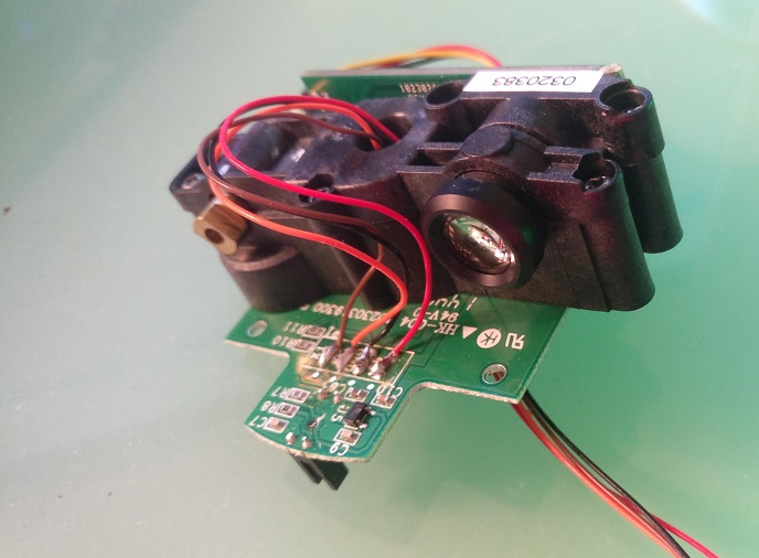

Messagepar RedPingu » Lun 16 Nov 2020 21:37
Bonjour Jean-Benoît,
J'ai donc commandé un ensemble cartes LDS + laser Chez PC media store (lien plus haut) et j'ai replacé le tout.
Mon fidèle ami a retrouvé la vue et recommence à travailler normalement. Je n'ai pas encore eu l'occasion de le laisser faire un cycle complet, mais je teste cette semaine. ça venait donc bien des cartes de la tourelle. Mais quoi? Mystère...
J'ai toujours espoir de réparer cette partie, il ne me reste plus qu'à déterminer finement l'origine de la panne.
Je croise les doigts (à nouveau :) ) pour que ça ne vienne pas de la puce custom Neato ou du capteur optique, mais pour moi c'est tout vu...
Merci pour votre aide tout au long de ces recherches.

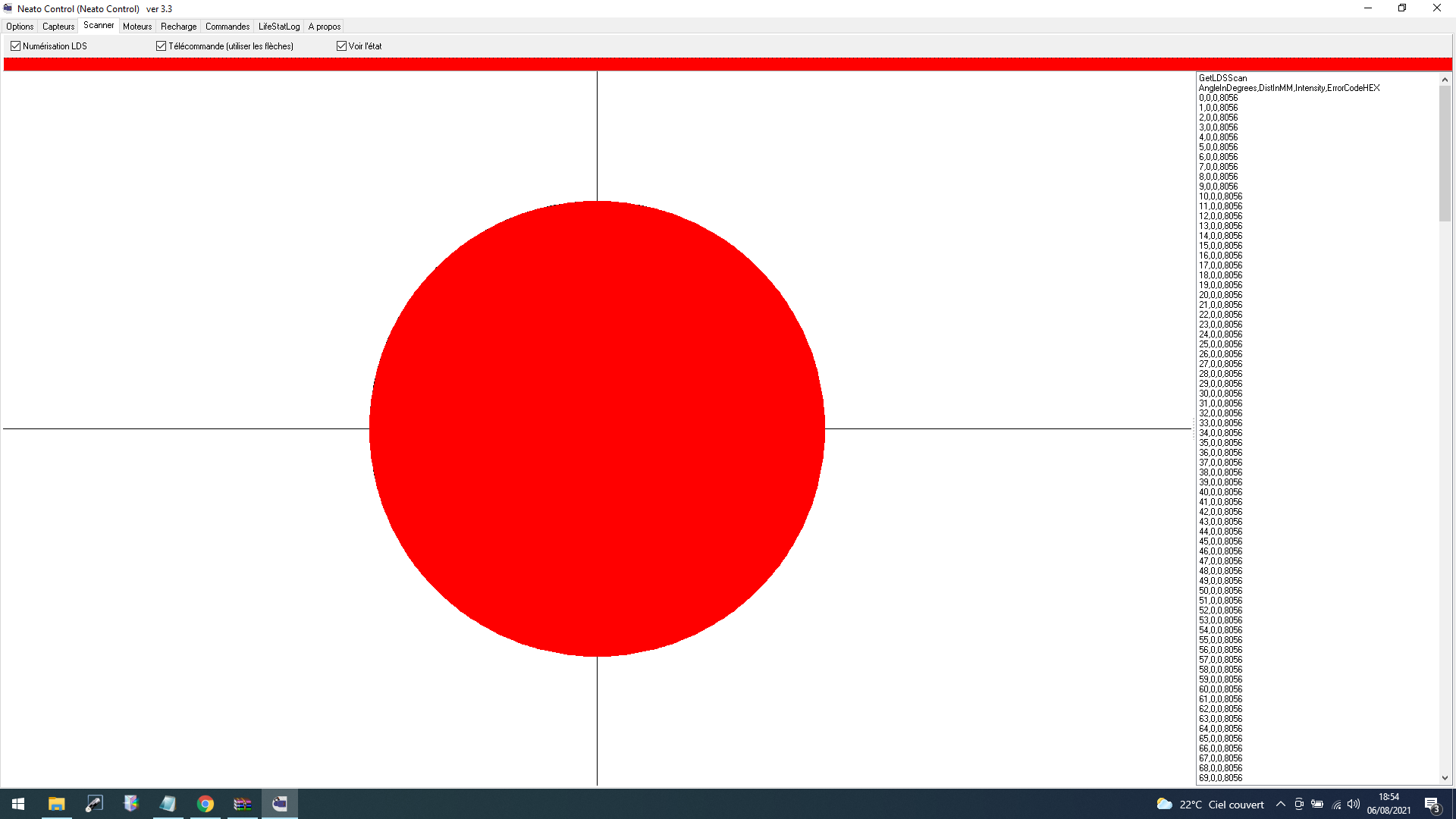

Tout d'abord merci pour ce forum, c'est dingue les sources d'informations que j'ai pu y trouver. Je viens à présent vers vous pour savoir si mon diagnostic est bon...
Vous vous en doutez, je découvre mon Signature Pro en erreur 400X dès le démarrage depuis quelques jours. Il démarre, avance, se lance, se relance, se relance, puis erreur 400X.
La tourelle tourne, le laser est apparent sur une caméra type téléphone. Je lance Neato Control et là : complétement rouge ! Donc complétement aveugle si j'ai bien compris (voir photo) !
J'ai bien sûr intégralement démonté la bête, soigneusement astiqué l'ensemble et correctement remonté le tout. Rien...
D'après ce post, je suis bon pour remplacer carte PCB + laser ou ai-je sauté une étape ?
Merci à tous en tous les cas :)

Messagepar Jean-benoit » Sam 7 Aoû 2021 06:34
En effet votre robot est totalement aveugle
C’ est probablement un Problème de laser!
A remplacer ou tenter une réparation (slip ring diode ...)

Messagepar VINCENT » Mar 10 Aoû 2021 22:46
Tout remarche ! En re démontant l’ensemble pour voir si le slip ring était défectueux et me préparer à le changer (lui ou l’ensemble du bloc laser), je me suis aperçu grâce à un jeu de lumière tapant pile sur la lentille, que cette dernière était sale, comme recouverte d’un fin voile de graisse. J’ai nettoyé, lancé un test sans trop d’espoir, et mon Neato n’était plus aveugle ! Depuis il re fonctionne et vient à l’instant de terminer son cycle. Je ne sais pas comment c’est arrivé ici, je ne l’avais jamais démonté avant et son dernier cycle avant défaut avait été fait dans une pièce complètement nue. Peut-être un moustique, allez savoir...
Bref, j’avais tout nettoyé dans tous les sens mais j’étais passé à côté de ça ! Si jamais ça peut servir à quelqu’un d’autre je laisse ça ici ;)
Encore merci pour les réponses :)
