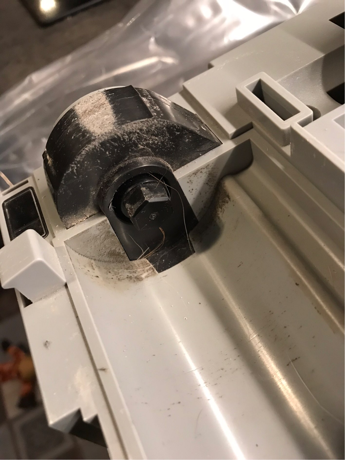

Mon Botvac 75 affiche le message "nettoyer ma brosse"
Le problème vient de la partie noire sur laquelle on vient "fixer" la brosse. Ça ne tourne plus vraiment, comme si quelque chose coinçait. (Pièce jointe)
J'ai démonté le robot comme quand on veut changer les capteurs mais cette partie n'a pas l'air accessible ?
Je ne peux pas l'envoyer en réparation car j'ai fait la modif pour mettre la brosse série D et la batterie li ion
PS: par contre sur la photo on voit bien la saleté ! :D
Merci de votre aide,
Béatrice

Pour accéder à l'ensemble bloc moteur brosse principale, il faut démonter la carte mère.
Vous pouvez suivre ce tuto :
[b][u]LIEN :[/u][/b]
[url]https://fr.ifixit.com/Guide/Neato+Botvac+D75+Motherboard+Replacement/79197[/url]

Bon, je n'ai rien à perdre à essayer.... d'après vous si ça tourne mal il faut changer la pièce ?
Je vais déjà essayer de démonter le zinzin, si j'y arrive je commande la pièce.

Rien ne vous empêche d'essayer d'ouvrir le bloc. Apparemment il est fermé par des clips.
voir photos (entouré en rouge)
Cliquer sur la vignette:
[url=https://www.hostingpics.net/viewer.php?id=13554291Y9ZEGfLSL1500bis.jpg][img]https://img15.hostingpics.net/thumbs/mini_13554291Y9ZEGfLSL1500bis.jpg[/img][/url]
Un nettoyage de celui-ci (graissage lubrifiant sec au PTFE) + vérification pignonnerie + vérification moteur (voir possibilité accès collecteur, nettoyage de celui-ci bombe KF Contact)
Et peut-être que vous n'aurez pas besoin de changer la pièce.
