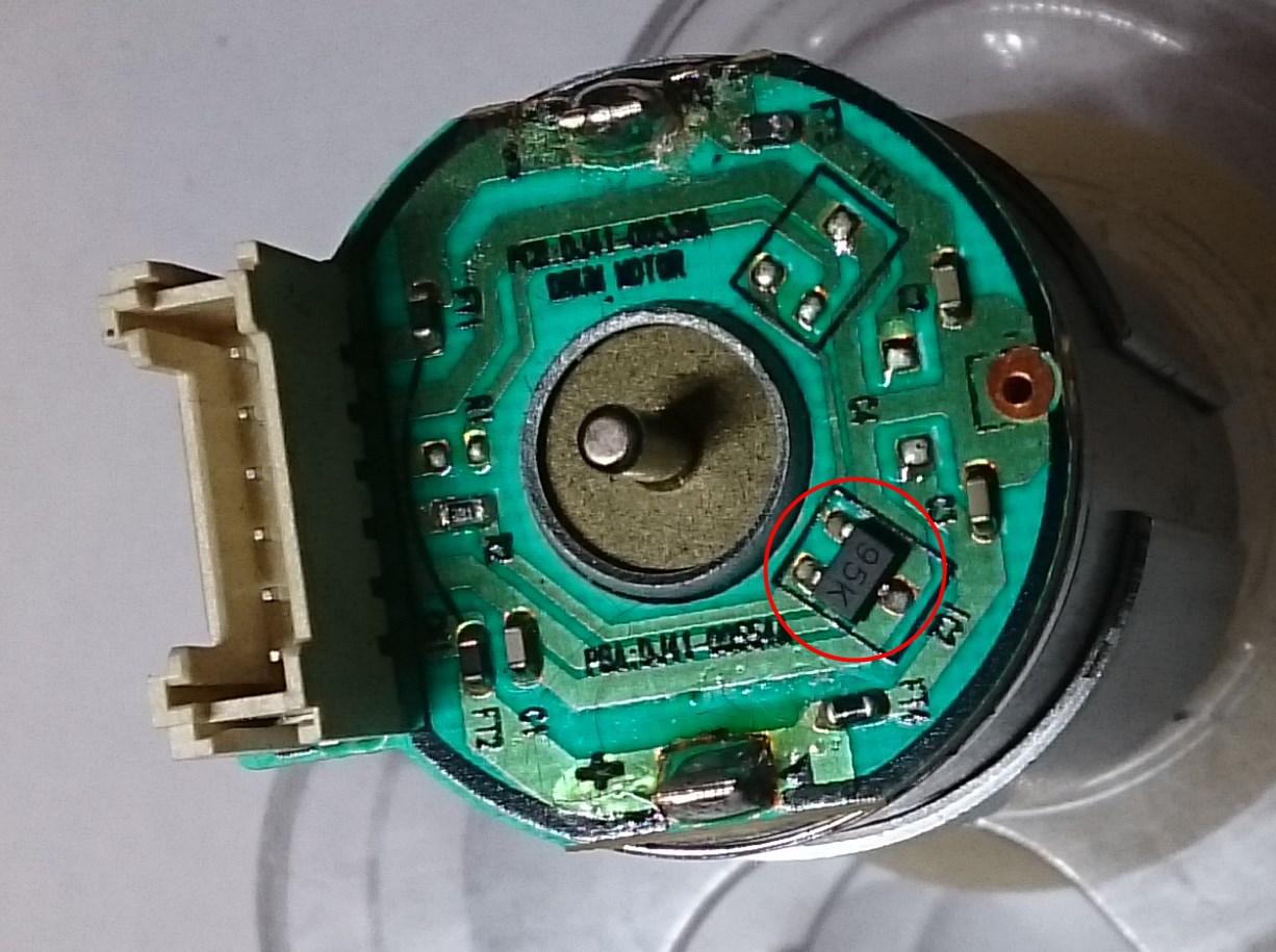

Bon on arrive sur le circuit imprimé, voir ma photo jointe. Il n'y a quasiment rien dessus a part quelques résistances, quelques condensateurs d'antiparasitage et le (le si c'est la brosse, ma photo, ou les 2 si c'est les roues) capteur a effet hall qu'il va falloir changer (entouré en rouge sur ma photo)
Si vous n'avez jamais soudé de composants CMS (SMD en Anglais) il vas vous falloir trouver quelqu'un qui sait faire cela, cela ne s'improvise pas. Le composant fait 3mm de long, 1mm de large, les pattes font 0,3mm de large. Ou vous avez un copain qui sait faire, ou vous cherchez sur les forums d'électronique une bonne âme. Quand on sait faire avec un bon fer a souder (station de soudage) ça prend moins de 5mn.
Le capteur a effet hall est marqué "95K" malgré une recherche impossible de savoir de quel modèle il s'agit. De toute manière s'il est mort c'est que c'était une merde. Je l'ai donc remplacé par ce que j'ai pu trouver de mieux (2€60 pièce soyons fou). Je vous mets le lien direct chez rs-particuliers.fr. C'est vendu par 5 comme j'ai dit il y a de quoi remplacer tous les capteurs hall de tous les moteurs (je ne l'ai pas fait préventivement, pas envie de chercher les problèmes, "if it's not broken, don't fix it")

Seul petit reproche, la photo était tellement agrandie, que j'ai cru avant de démonter être capable de remplacer le détecteur à effet hall moi même, ce qui était parfaitement impossible une fois la taille réelle constatée.
