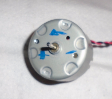

Pourriez vous mettre une photo du moteur que vous cherchez ? J'avais en mémoire que c'est le même que sur les XV.

C'est ce modèle :
https://www.amazon.fr/gp/product/B00QBZ ... UTF8&psc=1
Testé avec succès sur Botvac 75

Merci beaucoup pour vos réponses. Concernant la compatibilité avec le moteur des XV, d’après des retours sur le forum, il semble que ça ne marche pas. Je vais commander sur Amazon celui proposé par Rinkan, et ne manquerai pas de vous tenir au courant du résultat.

The Botvac uses the same lidar motor as the XV models. Replacement motors usually require reversing the polarity of the wire connections from the original for the correct direction of spin, counter-clockwise viewed from above. Check the installation with the Neato Control program over USB.

J’ai remplacé le moteur de la tourelle avec succès. Je l’ai commandé à l’adresse proposé pa Rinkan que je remercie :
Il faut juste faire attention au câblage du moteur (sinon la tourelle tourne à l’envers) qui d’apres mon souvenir est inversé par rapport au moteur d’origine.

Bonjour, comment connaissez vous le sens de rotation de la tourelle? Mon moteur étant HS , je n'ai pas moyen de le vérifier

"...Le sens de rotation doit être comme sur la photo, pour l’inverser, il faut inverser les polarités d’alimentation : ..."
[img]https://www.kelrobot.fr/wp-content/uploads/2015/11/Sens-de-rotation-nouveau-moteur.jpg[/img]
