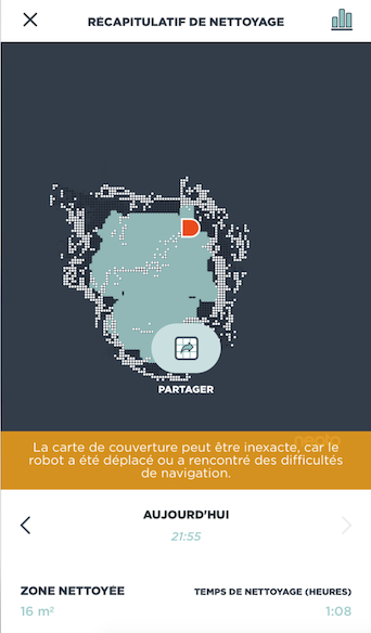

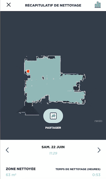

Depuis peu, mon Neato a un comportement étrange:
- il fait des trajets bizarres, repasse souvent aux mêmes endroits et en ignore d'autres,
- ne retrouve pas sa base,
- me donne une erreur 2009 "dégagez mon chemin" de temps en temps, ou bien des 4000 "mon champs de vision était bloqué" alors qu'il y a rien autour,
- est particulièrement perdu quand il est au milieu d'une grande pièce vide.
La chose intéressante est que lorsque je compare une ancienne carte à une récente, pour la même pièce, on voit clairement qu'il ne voit pas beaucoup plus loin que le bout de son nez (cf cartes attachées).
J'ai fait tout ce que le support recommande (il est hors garantie maintenant), nettoyage du robot, et démontage pour vérifier que le laser tourne correctement. Je ne vois pas de problème sur le moteur, la courroie n'a pas de jeu, tout semble ok. Il semble juste que le laser ne soit pas/plus assez puissant.
J'ai deux pistes:
- laser défectueux
- batterie plus assez puissante (?)
Quelqu'un a-t-il déjà eu le problème? Qu'en pensez-vous ?
Merci!!
Après la perte de vue
Avant la perte de vue
