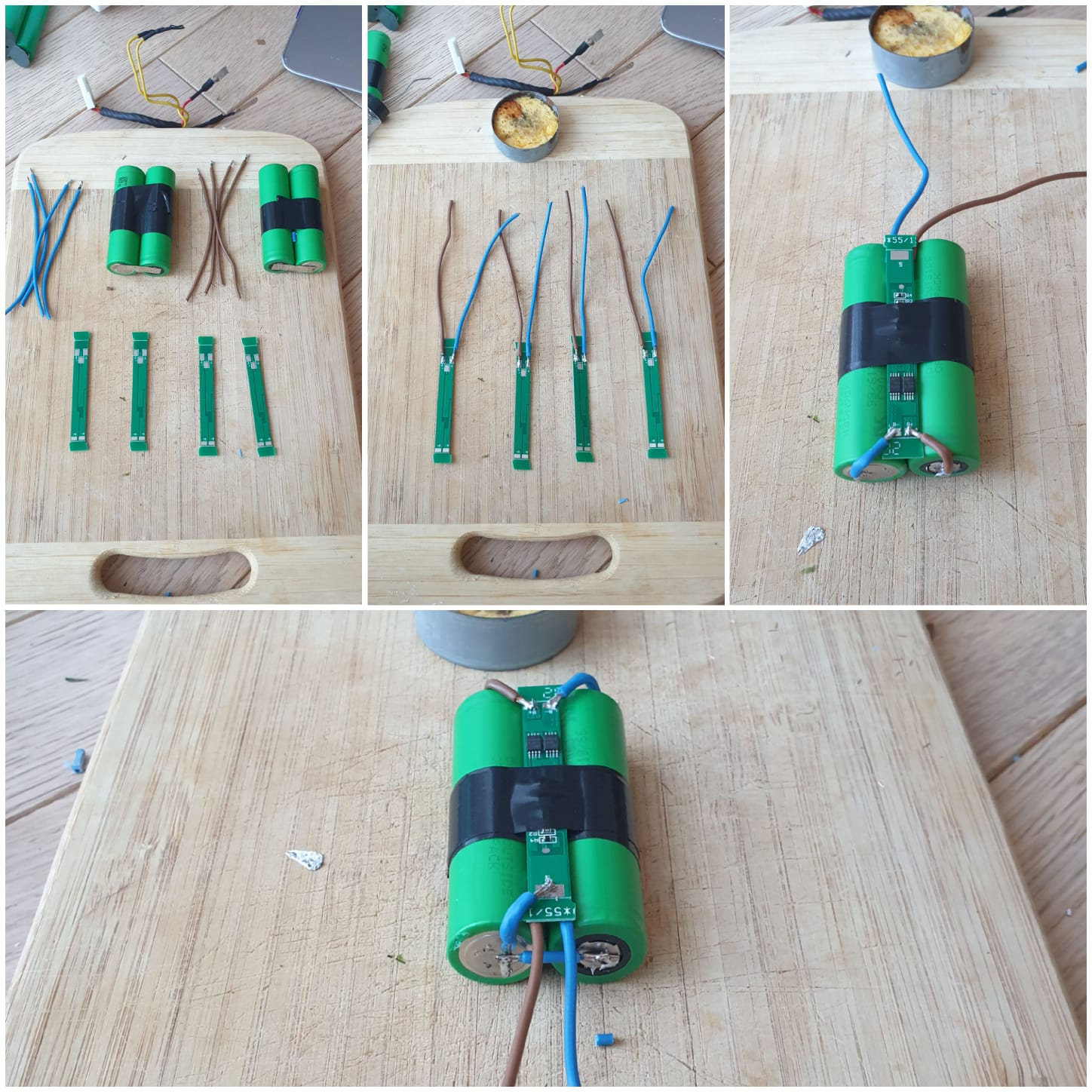

Bonjour à tous !
Je déterre ce topic car je me suis lancé aussi (MERCI Jean-benoit !) et j'ai acheté sur le fameux site allemand (https://www.akkuteile.de/) un kit de batteries Li-ion.
J'ai aussi mis 4 BMS vu le prix, ce serait dommage de se priver d'une bonne gestion des accus pour 6-7€ de plus...
Du coup, j'ai pris des samsung SDI : https://www.akkuteile.de/lithium-ionen- ... 06571_1674
J'ai donc 5Ah dans mon signature XV ! Autant dire que ça aspire ! Et pendant un moment ! J'ai fait tout le rez-de-chaussée en une fois. Avant, il fallait 2 recharges avec les anciennes Nimh (déjà changé une fois depuis Janvier 2014). Maintenant, en fin de cycle, il reste 40%. Je suis content de mon achat (63€ en tout avec les taxes et les 13€ de frais de port).
Le montage n'a pas été trop difficile même si il faut un peu d'expérience pour :
- Savoir comment organiser les BMS, les accus et les câbles.
- Souder ! Et donc avoir du matériel correct pour...
- Eviter les courts-circuits lors du montage. Les 2 packs y ont eu droit ! Par exemple, le fil d'étain qui traine sur le tapis de soudage et qui fait contact entre le + et le - du BMS... :o. La 2eme fois pareil sauf que j'ai réussi à sectionner une piste du BMS...J'ai pu la réparer heureusement mais je n'étais pas très fier et je me suis dit sur le moment que j'avais grillé le BMS... :? Au final non, les BMS sont très solides. Ils sont faits pour ça aussi.
Le deuxième a donc été mieux fait que le premier et je pense qu'un hypothétique 3eme pack aurait été encore mieux fait. Le premier pack a eu du mal à se loger dans le compartiment alors que le 2eme n'a pas eu ce problème.
Le résultat est donc très positif. A tel point que j'ai maintenant envie de remplacer tous mes vieux packs d'accu Nimh et Lion usés !! :lol:
Par contre, j'ai mesuré les 2 packs en fin de charge et leur tension est de 8V. Faisant du modélisme et du drone DIY, je m'y connais un peu en batterie car je charge des Lipos avec un chargeur approprié qui renseigne sur les niveaux de tensions des cellules. Et en fin de charge, elles sont à 4,2V. Or ici, je n'ai que 8V au lieu de 8,4 Volts donc.
Je sais que les Li-ions sont différentes des Lipo mais leurs tensions max est aussi de 4,2v. Et les spécifications des cellules Samsung donnent 4,2V en charge max.
Du coup, je me demande si il n'y aurait pas un réglage particulier sur les paramètres de l'aspirateur ? Bien que je sois conscient que c'est le BMS qui décide aussi de quand arrêter la charge.
Peut être est-ce pour privilégier une durée de vie accrue des cellules car ce n'est pas bon de laisser une cellule Li-ion à 100% si elle ne sert pas dans l'instant.
Je précise que j'ai bien changé le type de batterie en ION "type 3".
Des avis ?
J'ai vu qu'il y avait un système de jauge dans les paramètres du Signature XV qu'il est possible de calibrer. J'ai tenté de régler la jauge à 50% alors que les batteries étaient chargées. Le robot charge donc ses batteries pensant qu'elles sont à moitié pleines mais cela dure 15 secondes et la charge s'arrête. Donc je ne pense pas qu'on puisse augmenter le seuil de tension réglé à 16V.
Même si cela ne gêne en rien l'utilisation que j'aurais du robot car il n'a pas besoin de recharger pour effectuer son cycle et c'est là le principal mais j'aime bien comprendre pourquoi...;)

Messagepar Jean-benoit » Mer 29 Avr 2020 20:04
Sincèrement je n’ai jamais mesuré la tension dès pack chargés. Neato contrôle donne qu’elle valeur de tension ?
Pour info mes packs du post n 1 sont toujours en fonctionnement dans le même XV depuis presque 5 ans !!!
Depuis ce temps j’en ai fait beaucoup d’autres avec des cellules Sanyo on s’améliore de pack en pack !

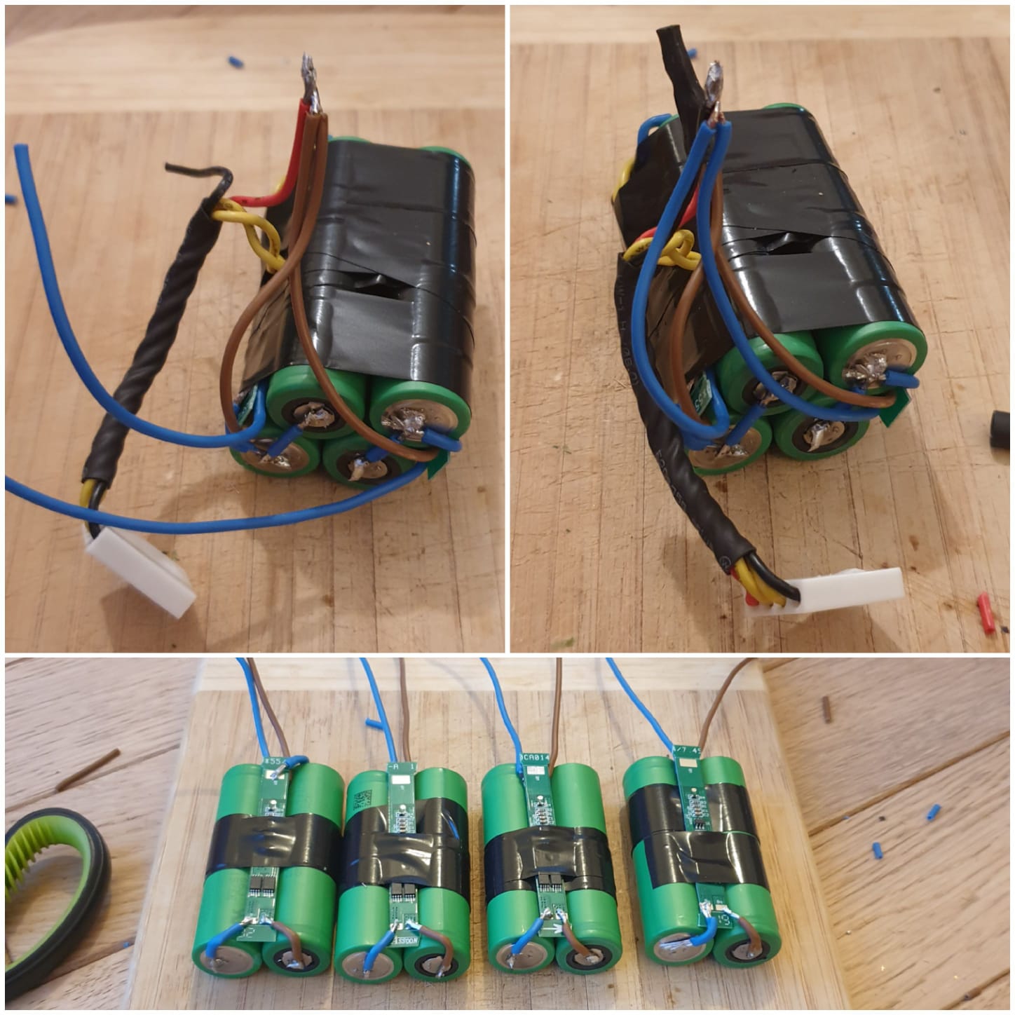

Hello Jean Benoit,
Je voulais aussi te remercier pour ton super tuto qui suite à une panne sur mon LG que j'arrive pas à comprendre (j'ai fait un post sur le forum LG si quelqu’un peut m'aider...) m’a donné le cadre pour enfin réparer mon XV pro.
Ma grand-mère la abandonnée au bout de 6 mois il y a 5 ans car il tenait plus en batterie (une honte cette histoire de NiMH, mais pourquoi ont-ils fait ça? :roll: ).
Pour ma part j'ai choisi les Sony US18650V3 [url]https://www.akkuteile.de/sony-us18650v3-2250mah-3-6v_1006261_1654[/url]
Mais pour de mauvaises raisons, je pensai qu'avec les languettes cela serait plus simple, mais non!
Lors de la réflexion pour la construction du pack j'ai fait 3 courts circuits à cause d'elles.
J'ai donc fini par les enlever.
Les soudures sons petites, il ne faut pas trembler.
Il faut avoir une bonne conception 3D mental pour le placement des fils, composants et soudures, mais dans l’ensemble c’est pas si dur et c'est vraiment sympa à faire.
Une fois le robot calibré en Li ion, j’ai eu une erreur batterie, la cause : une soudure qui avait lâchée (Et oui c’est loin les cours de 3eme 8-) ).
Mais après une nuit de charge, l’aspi vient de fair le tour de mon appart en 40 minutes et est retourné à sa base avec 50% DE BATTERIE !
Merci à vous tous qui faite vivre ce super tuto, et si vous avez une idée pour mon LG je suis preneur. :D

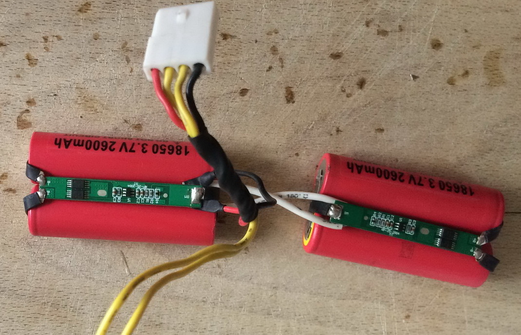

Re: Faire ses pack batteries Li ion
Messagepar Jean-benoit » Ven 19 Juin 2020 17:16
Bonsoir Valdot
Merci pour ton message fort sympatique. Oui, tu as raison, les languettes pré assemblées sur les cellules sont trop contraignantes, je fais les liaisons des cellules avec des languettes que je coupe et soude moi même.
Tu verras que l'investissement des li ion en vaut vraiment la peine. les pack de mon tuto sont toujours en fonction sur mon XV pro qui tourne tous les jours !!
Alors oui, comme tu le dis il faut avoir la vue en 3D pour le passage des fils car la place est restreinte dans le logement du robot. mes derniers packs ont été fait avec des Sanyo UR18650NSX. Pour finaliser l'assemblage j'utilise de la gaine thermoretractable.

Messagepar ValBot » Dim 21 Juin 2020 14:06
Hey JB,
Pour l'investissement je confirme!
Surtout que les prix ont biens baissés depuis ton premier post: 53,42€TTC le tout dont 13,90€ de frais de livraison.
Tout va bien depuis 3 jours ça tourne fort, ça se décharge peut et ça se recharge vite ! :D
C'est super classe tes photos avec le film ! :P
Pour une prochaine! (d'ailleurs j'ai adoré faire ça, si certain on peur de franchir le pas MP on peut arranger ;).
