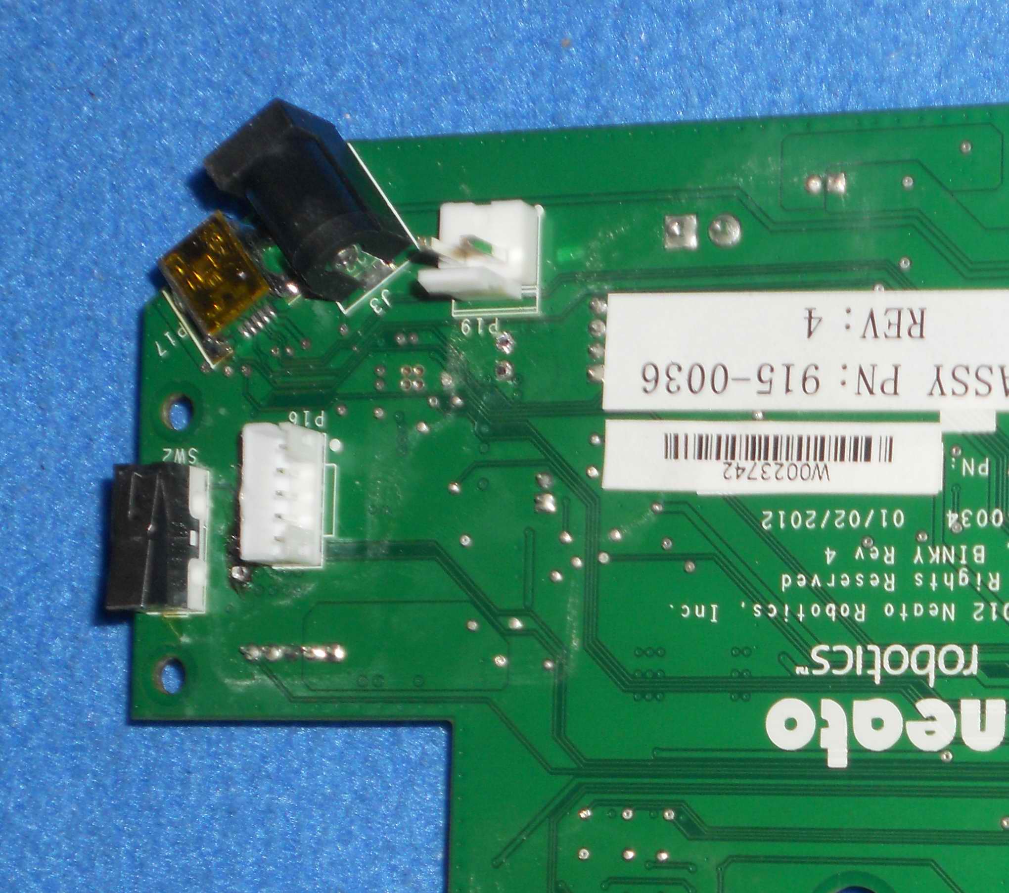

J'ai le meme soucis avec un XV25 qui a un peu plus de 2 ans et, que j'ai acheté en panne.
je suis en cours d'autopsie, ca sent fortement une panne de carte mere. l'ecran s'allume 2 secondes en annoncant qu'il faut le reinitialiser en appuyant sur OK et ce à chaque fois qu'on branche l'aspi en direct; puis il s'éteind !
Il y a des taches bizarre sur la carte mere, comme si les condensateurs avaient coulé !!!. j'ai dessoudé les 7 condo ( 25v 100 microfarads). ils sont en commande j'espère les recevoir dans la semaine ,
je vous dirai si apres remplacement tout est redevenu normal.

Messagepar Jean-benoit » Dim 14 Déc 2014 18:41
[/attachment]Voila un exemple de traces blanches.... ca ressemble a des traces de fuite de condensateurs. Le condensateur positionné pres de l'alimentation est tres tres douteux, taces blanches + cloque de peinture ....!!! je trouve ces traces aussi bien sur que sous la carte mere les autres condo ne semblent pas en meilleure santé.
Leur mesure (des 7 condo) ne donne pas une valeur identique !!! il y a donc bien un problème.
Jespere que leur remplacement resoudra le defaut.

C'est un problème de composants électronique.
Voila ce que j'ai écrit il y a quelques semaines pour réparer la carte mère
reparation-carte-mere-plus-ecran-led-verte-t2981.html
Slts

Messagepar glnc222 » Mar 31 Mar 2015 22:29
Ce Neato peut avoir un condensateur C10 défectueuse sur la carte système. Les utilisateurs ayant une expérience de l'électronique peut remplacer ce composant. Le problème de la carte système a été analysé en Russie. Le symptôme est l'échec de toutes les commandes à utiliser et une faible lumière verte sur le LED. Le défaut se trouve dans le bloc d'alimentation à l'unité centrale de traitement et désactive la mémoire. L'appareil passe en mode de mise à jour du firmware dans laquelle il est en attente pour la mémoire à pourvoir.
