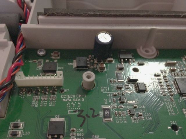

Bonjour et a quoi ressemble le condensateur c10 ?

view of capacitor C10

Défaillance du condensateur C10 provoque la machine semble morte, ne voyant; l'appareil est bloqué en mode de mise à jour firmware.
Échec de la diode D14 amène l'unité d'être coincé dans le mode de charge.
La pleine description en anglais au RobotReviews des forums russes:
capacitor C10 [url]http://www.robotreviews.com/chat/viewtopic.php?p=127986#p127986[/url]
diode D14 [url]http://www.robotreviews.com/chat/viewtopic.php?p=126652#p126652[/url]
(Failure of capacitor C10 causes the machine to appear dead, no indicator light; the unit is stuck in firmware update mode.
Failure of diode D14 causes the unit to be stuck in charging mode.
Full description in english at RobotReviews from Russian forums.)

Ca y est j'ai pris un peu de temps pour décortiquer la bête pour son dépannage.
Grace au lien d'une vidéo de démontage trouvé sur ce forum j'ai pu démonter pas à pas, vis par vis, pour enfin arriver à la petite plaquette magique.
(Bien cachée vu le nombre d'éléments à démonter pour y accéder)
Alors j'ai repéré le fameux condensateur C10, et désoudé de la carte.
Comme sur le lien donné par Jean-benoit, c'est bien un 100 uF 25V. On le remplace par la même valeur je suppose.
Pour la diode D14, c'est vraiment pas évident quand on a quitté le monde de la soudure sur circuits imprimés avec soudure à l'envers de la plaque (c'était quand même bien plus facile pour les petits travaux manuels ;) ).
Ici c'est du composant soudé sur la face des pistes de cuivres.
Il faut essayer de passer un très fin tournevis plat sous la diode tout en faisant chauffer une des 2 pattes pour réussir à soulever (détacher de la soudure) cette D14.
Alors sur cette diode il est indiqué B18 B540.
Faut il prendre cette référence ou alors celle que j'ai vu quelque part ici qui est MBRS540T3G (référence que je n'ai d'ailleurs pas trouvé sur le net) ?

Sur les forums américains ils conseillent de le remplacer par un 25 ou 35v et en 220uf.
J'ai fait la réparation ce soir et mon neato c'est immédiatement réveillé!
Totalement débutant en soudure, je peux certifier que c'est faisable par tout le monde, rien qu'en ayant suivi quelques videos sur le soudage/dessoudage.
Je donnerai des nouvelles dans la semaine pour voir si tout fonctionne.
Merci a vous et vive youtube qui m'a montré comment démonter un neato et comment dessouder un composant.
