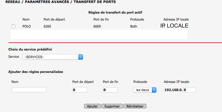

-Mettre une ip fixe au Robot
-Crée dans sa box internet une passerelle NAT avec l'adresse du Robot et les ports 6260 ouverts
Oui mon Robot s'appèle POLO. C'est ma fille qui l'a baptisée :D :D :D :D :D

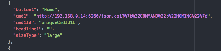

-Ouvrir le fichier gui.json.
-Modifier l'adresse IP par celle de la BOX.
Exemple GUI.JSON
[code]"button1": "Home",
"cmd1": "http://IP_BOXINTERNET:6260/json.cgi?%7b%22COMMAND%22:%22HOMING%22%7d",
"cmd1Id": "uniqueCmdId1L",
"headline1": "",
"sizeType": "large"[/code]

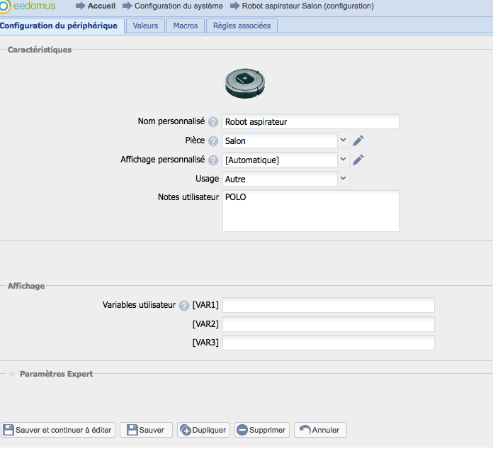

Si vous voulez crée une gestion Domotique à partir de votre box domotique, Il faut

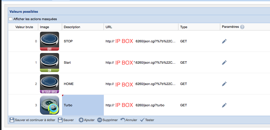

-Crée un actionneur HTTP
Capture d’écran 2016-11-23 à 10.56.24.png (69.21 Kio) Vu 6468 fois
-Mettre en valeur l'adresse IP correspondant à la commande voulu
Capture d’écran 2016-11-23 à 10.56.46.png (91.74 Kio) Vu 6468 fois
exemple: Marche http://IP_BOX:6260/json.cgi?%7b%22COMMA ... TART%22%7d
Adresse que vous pouvez copier dans le GUI.JSON
Voila, et normalement vous pouvez programmer les action du ROBOT
Par exemple je lui ai mis que tous les matins quand l'alarme est mise il démarre
et quand il a fini, mes capteurs de mouvement de mettre en route( sinon le robot l'ai déclenché)
En espérant que je suis assez clair dans mes explications.
