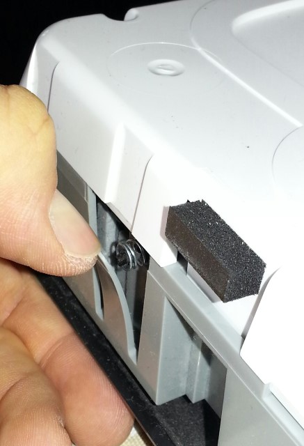

Messagepar chris-s » Dim 23 Aoû 2015 11:55
Bon ben voilà, j'ai trouvé quelqu'un qui a le même problème que moi.
Capteur HS également :(
Re: Problème de capteur de pare-choc ?
Messagepar chris-s » Dim 23 Aoû 2015 13:47
J'ai fait le test avec NeatoControl USB., c'est confirmé le capteur avant-droit est HS.
(for glnc222 HS=out of order)
Le capteur latéral droit est HS également sur mes 2 robots !! :shock:
Pour le capteur latéral ce n'est pas grave et c'est même mieux car je trouvais que le Botvac suivait mieux les murs que le XV, c'est justement parce que ce capteur latéral ne fonctionne pas, ça lui évitait de se décaler plusieurs fois en longeant un mur comme pouvait le faire le XV sur les joints de plinthe de carrelage par exemple.
Pour réparer provisoirement le capteur avant-droit, j'ai mis un bout de caoutchouc dur à l'intérieur du ressort, juste de la longueur du ressort et là ça fonctionne normalement.
Pour combien de temps ça je ne sais pas...
Je crois que je vais quand même demander un échange du robot...
Au fait, c'est garanti 1 an ou 2 ans ?
Si c'est 2 ans, je vais attendre le dernier moment, comme ça j'aurai peut-être un Botvac D85 à la place :mrgreen:

Messagepar chris-s » Dim 23 Aoû 2015 18:58
La photo que j'ai ajoutée montre le caoutchouc au centre du ressort

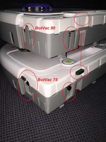

Messagepar glnc222 » Dim 23 Aoû 2015 21:11
Il semble que le pare-chocs a été redessiné Botvac avant même le modèle Botvac-D.
Le "D" a remplacé les onglets de flexion avec des bouchons sur les ressorts. Les petits bouchons apparaissent dans cette photo d'un Botvac 75. Mon 75 est comme le 80 représenté. Je pensais d'abord les onglets ont été rompues le 75 mais apparemment pas (ils ont peut-être couper les cas anciens de la production similaire à la manipulation de vieux ressorts de suspension à la fois).
(Photo gracieuseté membre RobotReviews [url]http://www.robotreviews.com/chat/viewtopic.php?p=132177#p132177[/url])
[edit]Il devrait encore y avoir des blocs de mousse sur la face cachée de la 80. Je dois sur 75.
Ceux-ci gardent juste le pare-chocs de vaciller.
(It appears the Botvac bumper was redesigned even before the Botvac-D model.
The "D" replaced the flexing tabs with caps on the springs. Smaller caps appear in this photo of a Botvac 75. My 75 is like the 80 shown. I first thought the tabs were broken off on the 75 but apparently not (they may have cut off old cases in production similar to handling old suspension springs at one time).
[edit]l y avait des problèmes avec les onglets intégrés rester plié vers l'intérieur. Parfois, à partir d'emballages en comprimant le pare-chocs.
(There were problems with the integrated tabs staying bent inwards. Sometimes from packaging compressing the bumper.)
