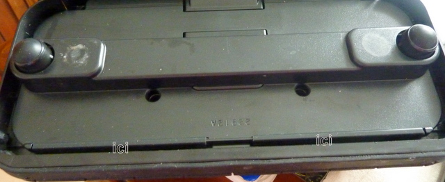

Messagepar margie » Mer 22 Mai 2013 07:25
je joins une photo pour être sûre de bien avoir compris !
est-ce cela ?
effectivement ces 2 parties semblent bouger assez facilement
à surveiller !

Margie, si j'ai bien compris, l'endroit que tu montres se situe tout à fait à l'avant du robot, là où il touche le mur lors d'un choc ?
La partie mobile, c'est celle qui est à l'intérieur, qu'on voit avec les 2 boules de capteurs de sol ?
Si oui, alors c'est normal que ça merdouille.
=> lors d'un choc, cet espace où se trouve les joints s'écarte. Si un joint coince, alors ça ne revient plus dans la bonne position et donc le capteur reste bloqué comme si le Mint était contre un mur.
C.Q.F.D. et c'est logique en plus.... je ne sais même pas pourquoi je n'y ai pas pensé avant... mon Scooba 230 me fait la même chose, et il faut que je tire le pare-choc en arrière quand il coince. Faut dire que ce qui sert de ressort au pare-choc du 230 c'est l'orifice caoutchouc de la trappe de remplissage. Un peu con-con ça aussi :roll:

Messagepar margie » Mer 22 Mai 2013 11:08
pour l'instant , je n'ai pas de soucis avec mon mint !
je voulais juste avoir confirmation que le point sensible était bien situé là !
donc , merci de confirmer à ceux qui ont pigé :)

Messagepar choco » Mer 22 Mai 2013 19:54
bonsoir,
donc, je vous colle ci-dessous 2 photos pour expliciter la chose;
la première, l'endroit précis où se trouvaient les 2 joints en question.
https://dl.dropboxusercontent.com/u/326 ... ainure.jpg
la seconde, les 2 joints bien visibles afin que vous repériez tout ça comme il faut.
https://dl.dropboxusercontent.com/u/32620803/joints.jpg
désolé d'utiliser des liens dropbox, mais je n'arrivaient pas à localiser les fichiers sur mon pc pour les uploader via l'interface de votre forums.
bien entendu, les modos peuvent rebidouiller mon post pour que tout soit ok.
merci de me dire si tout est bien visible et si tout est clair désormais pour vous.

Messagepar Adrien » Mer 22 Mai 2013 20:10
Bonsoir choco,
À nouveau merci, les liens vers les photos sont bien accessibles pour ma part.
Adrien
Messages: 38
Enregistré le: Jeu 16 Mai 2013 12:08
Re: Excellente astuce en cas de comportements anormaux du Mi
Messagepar chris-s » Mer 22 Mai 2013 20:20
tout est parfaitement clair maintenant, merci choco ! :)

Messagepar margie » Jeu 23 Mai 2013 07:19
merci pour ces précisions!
c'est bien les endroits que j'avais indiqués !
j'ai tout compris!

Je ne suis pas sûr que ces joints existaient sur le 4200, en tout cas je ne les vois pas sur la video de démontage
Messagepar margie » Jeu 23 Mai 2013 13:39
ils existent aussi sur le 4200 , je viens de vérifier!
